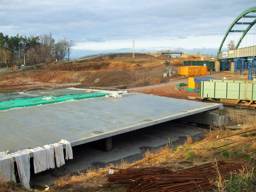

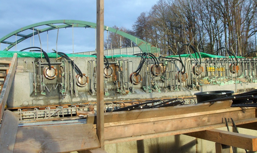

Níže uvedené foto zobrazuje čelo budovaného přemostění Starohodějovického potoka. Přemostění je v podstatě deska.
Věděl byste někdo prosím, proč jsou tam ty kulaté železné příruby a tzv. husí krky vedoucí skrz ně někam do hloubi desky, možná až na opačnou stranu? Je to příprava na předepnutí, nebo něco podobného? Dík.

A ještě pohled na zmíněné přemostění. Příruby jsou umístěny v části, zakrytého přemostění ´= směr Rakousko, ale byly v jisté fázi výstavby vidět i na bližší odkryté části = směr Praha

Je to pro předepnutí mostovky. Do těch větších průměrů se umísťuje lana předpínací výztuže a ty černé trubky slouží pro jejich zainjektování (zalití).

Lenny, díky za vysvětlení. :ok:

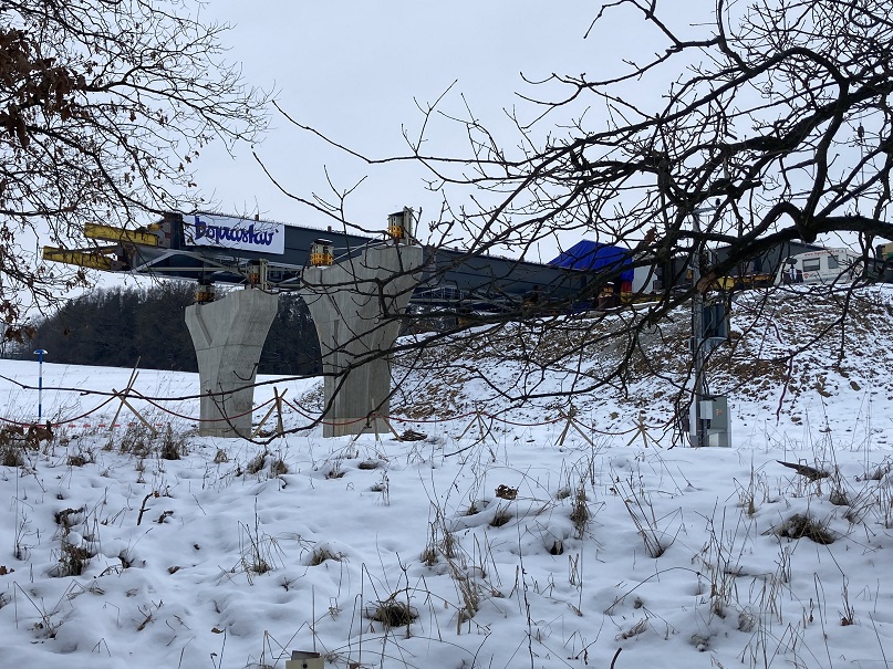

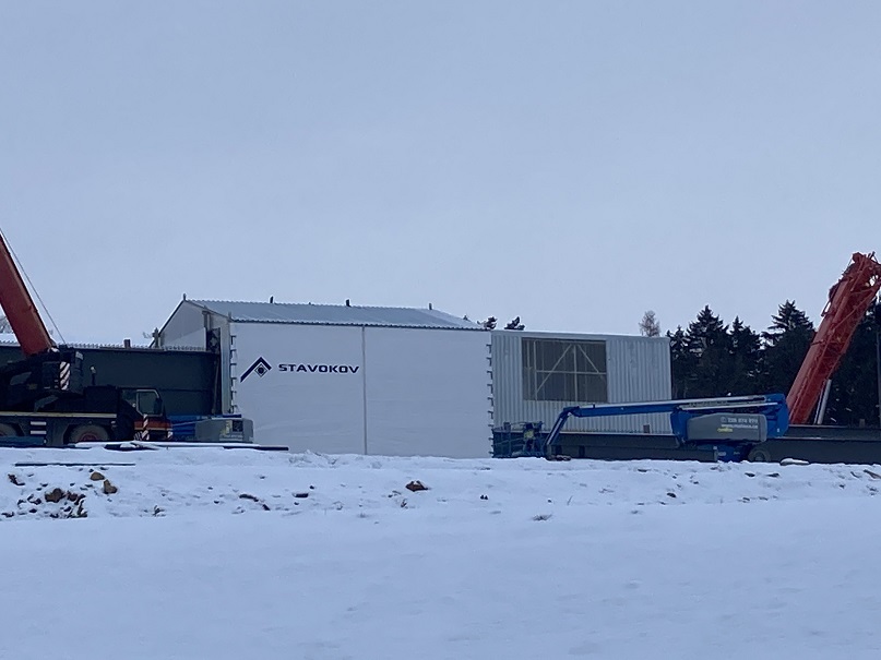

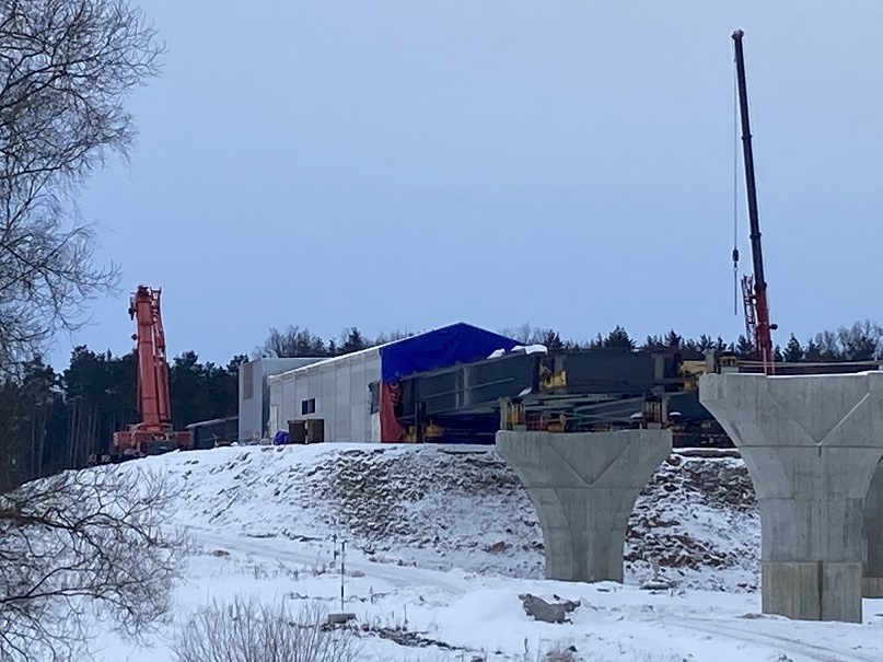

Pohled z dálky na výrobu mostu Plavnice. Vlevo je videt jiz hotova konstrukce, kterou vystrkuji z hangaru na pilire. Jednotlive dily "lezou" zprava do hangaru. Laicky jsou to vzdy dve Icka. Icka jsou po stranach mostovky. Mezi ne v tom hangaru navaruhou spojovaci konstrukci a jiz svarene vystrkuji ven na most. Hangary jsou tam celkem tri. Jeden nizky dlouhy a pak dve vysoke kostky.

priblizeno

jiz hotova konstrukce "leze" na pilire.

priblizena druha strana z dalky. V tom snehu se mi moc nechtelo se dal brodit. Drive byl ten velky hangar videt ze silnice z druhe strany. Ted ale pred nim stoji jeden dil toho mostu a pri pohledu zdola ze silnice jiz zastinuje cely hangar. viz prvni foto. Vzhledem ke konstrukci a pilirum se da ale dohadnout, ze je to fakt dost velke. Uplne vzadu je videt jeden dil mostu, jak "leze" dovnitr.

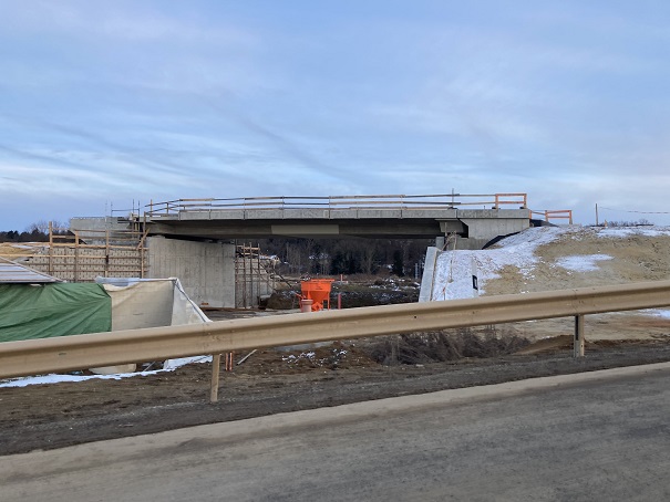

Novy most pres prelozku zeleznice.
