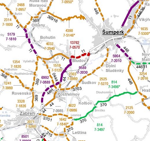

Já jel I11 Špk-HK v pondělí k večeru a potkal jsem do Žamberka 6 aut, žádné nákladní. Jasně, ten čas je netypický, ale stejně .... Myslím si, že hustota dopravy z Bludova na Zábřeh (I44) je vyšší než na Červenou Vodu (I11). Měl by někdo konkrétní čísla ?
Octavia 1.6 >>> Octavia 1.4 TSI
Re: Bludov - obchvat
Konkrétní čísla jsou ze sčítání 2010. Lepší je dát rovnou obrázek, protože směrem na Olšany je to rozložené na víc silnic a teprve přes Olšany se to skládá to jednoho proudu. http://scitani2010.rsd.cz (intenzity jsou ty čísla v "čitateli")

Mělo by to být parametricky odpovídající R21,5/100, tedy směrově oddělené... Při jízdě ani nebudete mít šanci rozdíl mezi S22,5 postřehnout (jenom když se na to zaměříte) a ty odstavné zálivy hodně pomůžou bezpečnosti... Muselo se to tam volit co nejužší, je to celé na náspech, "milión" mostů, relativně málo aut, buďme rádi, že ekonomika vyšla na toto řešení. Obchvat Chromče samozřejmě smysl dává, ale střednědobým cílem musí být prvotně vyřešit dopravu Šumperk - Mohelnice (nějakých 9.000 voz./24 hod ve výhledovém roce zprovoznění).
