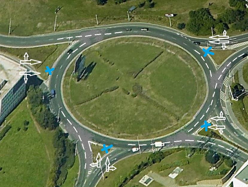

kuzzzma
Příspěvky: 180
Registrován: 18.4.2009 16:55:14
Re: Praha všeobecně
Příspěvek od kuzzzma »
Dobrý den,
nevíte na koho bych se mohl /asi z TSK/ obrátit s požadavkem na přelajnování kruháče na chodově u OC?
A to plnou čarou asi takto: http://mapy.cz/s/hfIm
Ranní špička kdy je fronta pod OC až k BUSu, protože český řidič umí najíždět pouze pravým pruhem aby poté neuhnul první vpravo!!! je opravdu k vzteku a vznikají kolizní situace.
Stačila by tato drobná úprava VDZ a značka řazení do pruhů...
Je realné nějáky takový požadavek protlačit?

Nosorožec
Příspěvky: 340
Re: Praha všeobecně
Příspěvek od Nosorožec »
kdysi jsem vytvořil tento návrh přelajnování, který by z toho kruháče udělal kruháč spirálový. bylo to součástí širšího elaborátu o spirálových kruháčích, který mi tuším teď publikovali v tištěné verzi Silnice-želenice (ale ještě jsem to nekontroloval).

Vidim velikánskej problém v těch šipkách .. v momentě kdy v levym bude šipka "rovně a vlevo" tak se určitě každou chvíli najde nějakej umělec, kterej to vezme doslova a zahne na kruháč do protisměru ;-) ale pravda je, že když člověk potřebuje jen ten kousek doprava za roh, tak je ten kruháč děsnej opruz a skoro se vyplatí najet levym a udělat 5/4 otáčky.
Re: Praha všeobecně
Jonáš: U VDZ existují speciální vzory pro OK s poněkud elipsoidním kruhem, které snad pochopí každý. Naposledy jsem to viděl na I/20 někde na výjezdu z ČB, ale je toho už celkem dost.

Re: Praha všeobecně
Přesně tohle VDZ jsem měl na mysli, možná jsem to viděl někde jinde, než tam, co jsem původně myslel. Asi stárnu ;) ! Každopádně s tímhle snad už nikdo do protisměru nenajede.

kuzzma: Jo, tam to rano i odpoledne byva hoooodne zajimavy... Rano kolem sedmy cestou do prace to jeste jde ale odpoledni odjezdy z The Park kolem vyjezdu z parkoviste pod OC byvaji obcas dost o drzku. Kolega, co ridi, se radeji po nekolika koliznich situacich radeji drzi v pravem pruhu protoze pak hned odbocuje doprava a z toho leveho to vetsinou moc neslo.
Navic ten odbocovaci pruh doleva za zastavku BUSu smerem od KO je dost kratky takze kolem osme tam obcas stoji fronta skoro az pod OC a autobus, ktery chce zajet na odstavne parkoviste stoji nekdy pres vsechny pruhy, protoze ho do toho odbocovaku proste nikdo nepusti...

To je hezká místní lidová tvořivost, ta šipka se zavináčem .. skoro jak to "NICE" pod barranďákem ;-)
