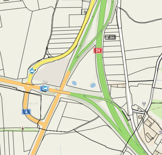

Na mapách.cz se nám něco ohledně múk Nová Hospoda objevilo viz. https://mapy.cz/zakladni?x=14.0524396&y=49.3486232&z=17 . Ta rampa Strakonice-Písek vypadá dobře :jidlo: . Bohužel to až na tu rampu nevypadá vůbec jako to co posílal Martini . A tahle https://mapy.cz/s/fumocegace rampa vypadá minimálně zajímavě. To by to nešlo vyřešit takhle https://mapy.cz/s/lecopusese ? Má někdo po dlouhé době k múk info ?

darwousek píše: 23.6.2023 21:39:43To by to nešlo vyřešit takhle https://mapy.cz/s/lecopusese ?
Domnívám se, že nešlo, jak bys tam pak připojil tu doprovodku?

Nemám informace, že by se odchýlilo ŘSD od projektu co jsem posílal před časem. Bohužel mapy.cz to mají dle mého jen orientačně a vlastně špatně...

Tak mapy.cz radši ty plány úplně smazali https://mapy.cz/zakladni?x=14.0523065&y=49.3488248&z=17 .

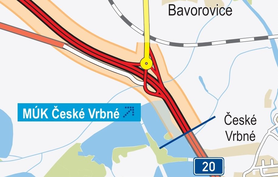

Ještě k plánované přestavbě toho křížení D4x20x4.
Jak je tam v plánu ten kruháč vložený do SZ kvadrantu a do ramp, tak ten je tam kvůli tomu, že do rampy nemůže být připojeno nic.
Než martini přišel s kruháčem (btw ten to naštěstí vyřešil a může ta křižovatka vzniknout :ok:), tak jsem navrhoval tohle, ale to právě bylo proti normám.
Perličkou je, že 50 km vedle začneme nejspíš letos stavět přesně tohle řešení také na novostavbě v rámci MÚK České Vrbné. :)
Prostě české normy... nikdy nezklamou, včerejší jsou už dávno přežité a ohebnější jsou více než ty ženy, co se zkroutí i do příručního kufru. :crazy:
