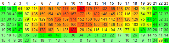

Arame, z variací dopravy (TP189) pro nákladní soupravy vyplývá že nejvyšší intenzity během dne jsou mezi 9-14h, to platí víceméně obecně pro veškerou nákladní dopravu jak na dálnicích, tak silnicích I. a II. třídy. Ostatně to potvrzují i data z ASD ŘSD, tady jsou intenzity kamionů v jeden běžný pracovní týden v září 2022 na profilu I/50 mezi UH a Uherským Brodem (součet obou směrů)

Aha, tak to jsem poměrně překvapen s tou nákladní špičkou. Ono to asi bude i podle lokalit a vzdálenosti od hranic, kde často nocuje velká část kamionů. Každopádně díky za statistiku. :ok:
