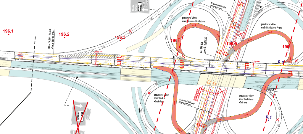

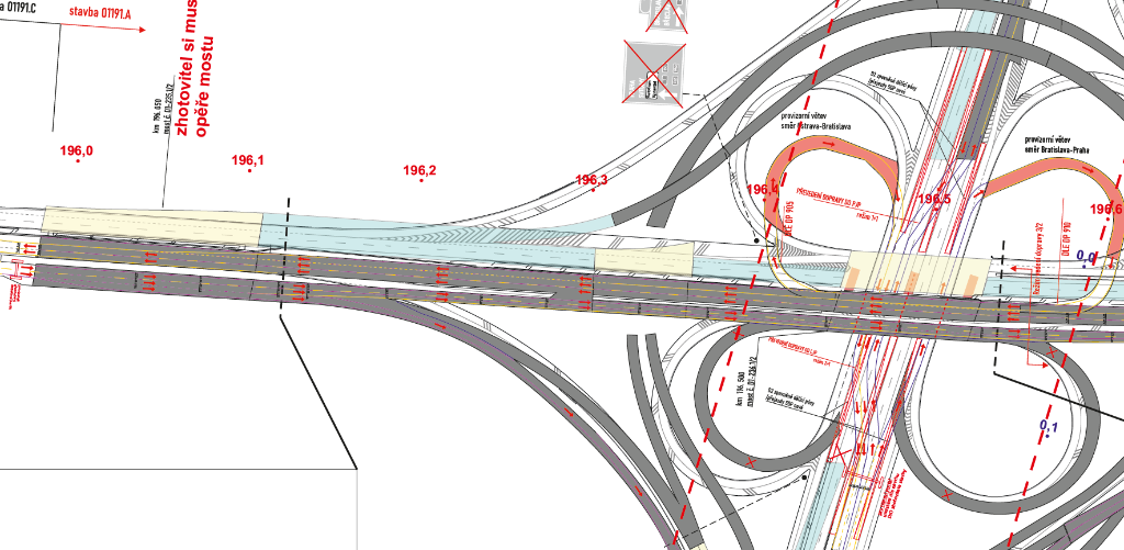

Teď si dovolím trochu zaspekulovat ohledně zlepšení plynulosti dopravy na D1 s dokončením jednoho pásu (nemělo by to mimochodem být už příští týden 22.8.2024? RM v podcastu na konci července mluvil o termínu v polovině srpna), či obou dvou pásů 04/2025:
  • po velmi brzkém převedení dopravy na nový LJP budou sice 2+2 provizorní pruhy o něco širší (3,25+3,00) než nyní v PJP (3,25+2,75), ale ty samé 2+2 pojedou i přes současný užší most přes Svratku (D1-235), který rozšířením zatím neprošel (bude tam 2x 3,25+2,75) a přestavba je součástí až stavby MUK Brno-jih, v současnosti se přejíždí SDP v km 196,2.
  • po dokončení PJP a zahájení stavby MUK Brno-jih bude situace řekl bych jen o něco málo lepší. Nebude už omezení na průjezdu MUK Brno-centrum a k tomu bude otevřená rampa od Vídně na Ostravu, která volně přejde v průběžný jízdní pruh, resp. dlouhý připojovák (řekl bych že max 800m), jelikož se následně budou ty 3 pruhy ještě před MUK Brno-jih stahovat do dvou zúžených pruhů, a to před novým přejezdem SDP v km 195,4. A toto je řekl bych kámen úrazu, protože alespoň podle DIO ze zadávačky bude během obou hlavních etap stavby (etapa II a III) vedena doprava na D1 v zúžených 2+2 ještě před samotnou křižovatkou ve směru od Prahy a bude se tak jezdit vždy jen po jedné polovině mostu přes Svratku (v etapě II 2x 3,25+2,75 v obou směrech po starém mostě, v etapě III je 3,25+2,75 směr Vyškov po novém kolektorovém mostě a 3,25+3,25 směr Praha po novém hlavním mostě PJP, k tomu ale bude přes 300m dlouhý připojovák z provizovní rampy od Bratislavy).

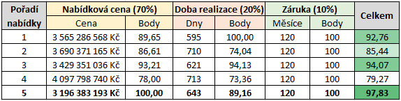

Váha je 70 cena - 20 termín - 10 záruka. Záruku nabídli všichni stejnou.
I po převážení termín v zásadě nehraje roli, výhodnost je dána jen cenou. Poslední nabídka (97,8 b.), třetí (94,1) a první (92,8).
PetrN
Příspěvky: 1176
Re: [D1] 01191.A MÚK Brno jih
Příspěvek od PetrN »
Taky jsem si to musel spočítat :D Tady to máte hezky v tabulce
Jinak je poměrně zajímavé že zadavatelem předpokládanou nejkratší dobu realizace 713 dní překonaly hned 4 nabídky, z toho 3 docela významně. Pokud vyhraje nejlépe hodnocena nabídka č.5, ta s 643 dny a zahájí se na jaře 2025, tak máme prakticky hotovou křižovatku za 25 měsíců (připočítává se k tomu 2x zimní pauza), to je více než super!!
Jen taková zajímavost, pořadí nabídek by se měnilo až v případě že by doba realizace měla váhu 45% a více (se zárukou 10%), a to ve prospěch nabídky č.1

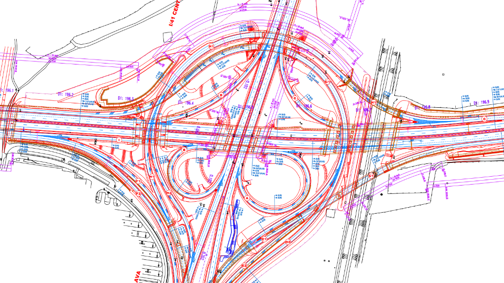

Jak se mluvi o rozšiřeni D1 na 3 pruhy, tak jestli to chapu spravně tak tady to bude z 3 pruhu na 2+2 je to tak ?
Brnak46
Příspěvky: 290
Příspěvek od Brnak46 »
Ano, bude to 2+2 (+kolektor směr Ostrava). Z toho si myslím, že bude po zprovoznění ještě velký mrzení v médiích :D

Mě to přijde hrozně překombinovaný. Stejně mi přijdou nejlepší ty kruhové MUK.
