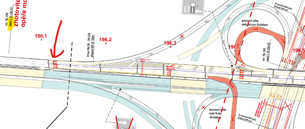

Nejde o to že bych viděl něco jinak, taky je za mě jasně lepší dvoupruhové připojení od D2, píšu ale jaká bude spíše realita (opravdu se zvažuje) a také v čem vidím problém, aby se mohlo to vytoužené dvoupruhové připojení zavést. Problém je v šířce profilu v modře vyznačeném místě níže na výkresu. Oddělení betonovým svodidlem bude kvůli bezpečnosti nutnost, aby se zamezilo potenciálnímu projetí aut od Brna koncem připojováku do pruhu z D2. No a bez betonového svodidla by to šlo asi jedině za předpokladu, že by jako první končil pravý krajní pruh (od Avionu) nikoliv ten od Brna a to by to dvoupruhové připojení bylo takové polovičaté jak na D1 u Lipníka směr Ostrava. Jinak ten připojovák od Brna je v pohodě, ale jedná se o klasický normový 200m připojovák (stejně tak směr Vyškov), které jsou běžné všude na zmodernizované D1, nejde o nic velkorysého.
- Brno-jih_pripojeni_od_D2.png (366.3 KiB) Zobrazeno 7462 x
Re: [D1] 01191.A MÚK Brno jih
Jo takhle, tak to pak chápu, jestli jsi popisoval pravděpodobnou realitu.
Já právě měl v hlavě nějaký výkres, kde byly 300 metrů na Vyškov a 250 směr Praha. Tak 200 je tak nějak spíš nezbytné minimum no.
Měl jsem za, že připojování vždy probíhá až do míst, kde se přimykají pruhy z D2, což mělo být až na mostě přes řeku, resp. přes II/380.
Kurňa a tohle je přesně ono, o čem tu celou dobu píšu. Křižovatka za 3-4 mld Kč a chybí doslova metr betonu na šířce, jinak by tam vešlo vše krásně pohodlně a bylo by 2-pruhové připojování. Nemlich to samé vedlejší úsek, kde jak píšeš bude chybět metr pro plnohodnotné pruhy.
Metr betonu, metr .. já to pořád ještě rozdýchávám, že takovéhle investice za miliardy řeší lidi, co to dokáží takhle pitomě udělat.
200 m připojováky v takovéto křižovatce raději ani nekomentuju. Jediné štěstí je, že to je zrovna a jen v těchto místech, kdekoli jinde kolem Brna by to byl mnohem větší zločin, protože tam bude násobně více kamionů a 6-pruh. Tady jsme zrovna v místečku s nejmenšími intenzitami.

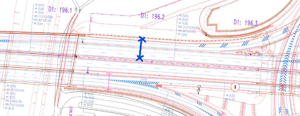

Chce to klid, s tímhle ještě něco uděláme, to svodidlo tam fakt být nemusí, na D0 Řepy směr letiště taky není a nic se tam neděje.
Však ten připojovák končí až na mostě přes Svratku už v místě kde se most začíná zužovat směrem k Praze, to je ve výkresu vidět a také tam je tam hezky vidět staničení... Rozhodně není ten připojovák nějak uměle zkrácen..
No pokud tam to betonové svodidlo nebude potřeba a nebude ho policie u takové novostavby vyžadovat, tak OK, ale myslel jsem že to "spíše neprojde", ale třeba zvítězí zdravý rozum
Takových realizací je samozřejmě více, ale na druhou stranu už stojí spoustu let, to je i případ MÚK D0 x D6.
Pokud odděláme betonové svodidlo, vyjde to bez problému (v místě modré značky ve výkresu) na plnohodnotné pruhy 2+1+2 a následné stažení do 2+2

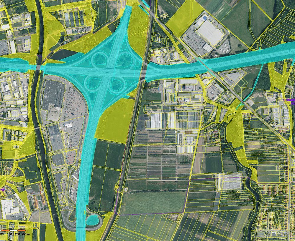

Stav vykoupených pozemků. K 11/2024 bylo vykoupeno 82% LV trvalých záborů.
ŘSD: modře
město: žlutě
plné rozlišení:
stav k 8.12.2024
stav k 17.11.2023
stav k 4.12.2022
stav k 17.11.2021
stav k 17.11.2020
ŘSD: modře
město: žlutě
plné rozlišení:
stav k 8.12.2024
stav k 17.11.2023
stav k 4.12.2022
stav k 17.11.2021
stav k 17.11.2020
