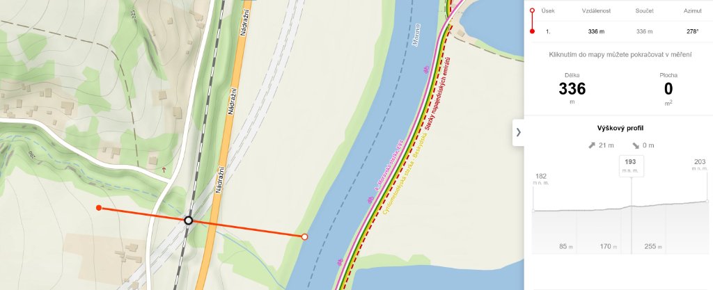

Někdo z diskutujících tu dal informaci o výškách na místě:
Výškový profil:
u řeky je 182 m n. m.
trať 189 m n. m.
Hladina řeky Moravy není v těchto místech bůh ví jak nízko proti břehu i v normálním stavu. Vcelku by mě zajímalo, jak bude vycházet povrch dálnice vúči hladině řeky v tom nejnižsím místě tj, pod tratí když trať je na 189m. Jaká musí být světlá výška mostu pro dálnící? Kolik je potřeba brát v potaz konstrukci mostu?
Ještě pod povrchem dálnice bude muset být kanalizace, to je zas co já vím 1-1,5m níž. Aby vůbec vyšla kanalice bez čerpadel a nějaké přečerpávající stanice. Stačit bude pak větší déšť a bude veselo. Bude to nejnižší místo, kde očekávám že se bude stékat voda z obou stran.....
Cipísekmp.

Cipisekmp píše: 25.2.2025 18:19:44 Výškový profil:
trať 189 m n. m.
Železniční trať je v místech podjezdu výš, asi 193 m.n.m. Výška nivelety dálnice by tak mohla být 186-187 m.n.m., což je zhruba stejně, jako má dnešní I/55 v těchto místech. https://mapy.cz/s/kufogulabo
Re: [D55] 5506 Napajedla - Babice
Potvrzuji, podle DMR 5G je trať 193,3m.

Nejnižší místo na D55 před podjezdem je 186,12 m n. m. Mostovka železničního mostu je v nadmořské výšce 193,340 - 193,748.

Myslím že všichni budeme rádi když opravdu žádný prů... nenastane. Jak jsem psal výše, u tunelu Pohůrka byli taky všichni přesvědčení že je vše realizovatelné a v pořádku a ejhle.....
Z těch nadmořských výšek pokud je povrch dálnice cca 186m n. m., a břehy jsou cca 182 tak to jsou 4m. Voda by mohla být v normálním stavu určitě 2m pod břehem takže je tam 6m. Když si odečteme cca 2m hloubku kanalizace pod dálnicí tak jsme na 4m nad vodou. Nějaká ta jímka a pod tak ono tam zas tolik prostoru není ale předpokádám že ten kdo to projektuje není trubka a ví co dělá. Možná se byl i na místě podívat :)
Cipísekmp.
