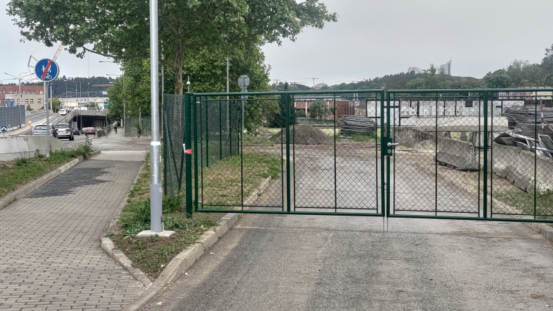

Chtěl jsem projet tu novou cyklostezku podél Žbovřeské. Na levém břehu. Na konci na cyklistu čeká toto:Obrázek
Nevím jak je to myšleno, ale do tunelu na kole fakt nepojedu. A 300 m do křižovatky kolo taky nepotlačím. Pak se divíme, že cyklisti na značky zvysoka kašlou. Tolik miliard to stálo... a jako vždy. :(

Rozhodně nejedete do tunelu ale jedete dál po chodníku (pravda spolu s chodci stejně jako na nové části u řeky), podjíždíte most pod křižovatkou Hlinky a vyjedete u Vodáren a pokračujete dál. Třeba k Anthroposu a po pravém břehu Svratky na Starý Brno nebo do Nového Lískovce.

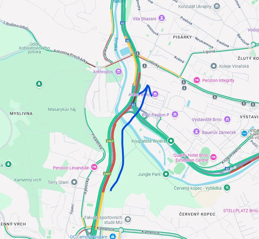

PetrN
Příspěvky: 1176
Příspěvek od PetrN »
Je důvodem této kolony výhradně to že se z Pisáreckého tunelu na Žabovřeskou připojuje jedním pruhem, zatímco z Bauerove vedou pruhy dva? Přijde mi že ano. Ráno tam nejezdím, ale když jsme měl náhodou tu čest kolem 8h, trochu se to štosovalo, ale ne v takové míře... MYslím že by se fakt měl někdo reálně zabývat možností přeznačení pruhů na 2 z Pisáreckého tunelu a 1 z Bauerové
kolona Pisarky.jpg (127.03 KiB) Zobrazeno 2634 x

PetrN
Příspěvky: 1176
Od Pisáreckého tunelu vjíždí do tunelu Hlinky a dále na Žabovřeskou dvojnásobek (ne-li ještě více) toho co přijíždí od Bauerove, takže jeden pruh by neměl být absolutně žádný problém (aktuálně pocitově ty dva pruhy z Bauerove na vjezdu do tunelu Hlinky pocitově zejí prázdnotou)... Už dříve před zúžením Poříčí bývala Bauerova nejméně vytíženou částí trasy VMO a stoprocentně se to nezmění do doby než bude možná někdy tunel Červený kopec. V porování s tím Pisárecký tunel je s intenzitami úplně někde jinde. Tento nepoměr se podle mě ještě zvýraznil se zprovozněním Žabovřeské kdy se tudy zvýhodnily relace sever-jih (na D1) či západ(D1)-východ Brna.
Ostatně obdobným případem, kdy jede dominantní proud z VMO na radiálu ve dvou pruzích a jen jeden pruh pokračuje po VMO je na MÚK Porgesova x Sportovní u Královopolského tunelu. Toto bych řekl že je obdobný případ, ale ještě s většími poměrovými rozdíly... Něco takového asi bude jednou i na MÚK Bratislavská radiála (dominantní směr opět z VMO od Vinohrad na radiálu k D2)
Beekee: takové harakiri s uzavíráním prostředních pruhů tam podle mě není třeba vymýšlet, prostě 2 z tunelu, 1 z Bauerky, z těch třech pak ať zůstanou průběžné klidně ty dva levé co přijíždí z tunelu, levý bude teoreticky prázdnější, tak se do něj připojí rampa z Hlinek... Tzn. zjednodušeně jen přemalovat vjezdy do tunelu Hlinky, nic dalšího neměnit a bude to fungovat podle mě velmi dobře...

PetrN
Příspěvky: 1176
Samozřejmě by nebyl problém stáhnout ten levý z Pisáreckého tunelu, to už je asi jedno... Jen by byl větší tlak na ten levý pruh u připojení rampy z Hlinek

Warcz
Příspěvky: 2375
Příspěvek od Warcz »
Na kole jezdím každý den. Ten chodník mě neuráží počítám s pokračováním. Co mě uráží je odbočení na Hlinky ale to jsem tady psal.
Za mě 2 pruhy z Pisáreckého tunelu a skončí levý. Podle mě by to šlo v pohodě přeznačit. Za mě je největší problém, že se všechno tlačí do levého pruhu. Pak je totiž ještě rampa z Hlinek a ta na zelenou má taky docela provoz.

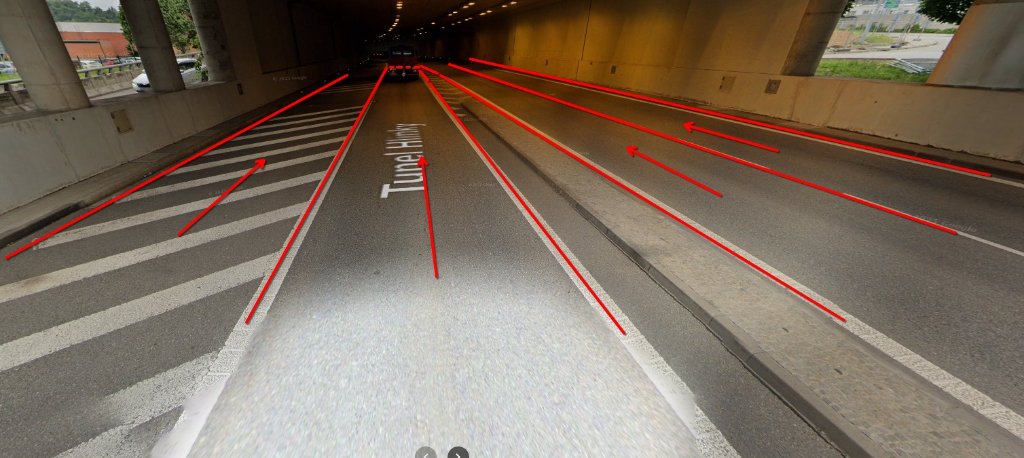

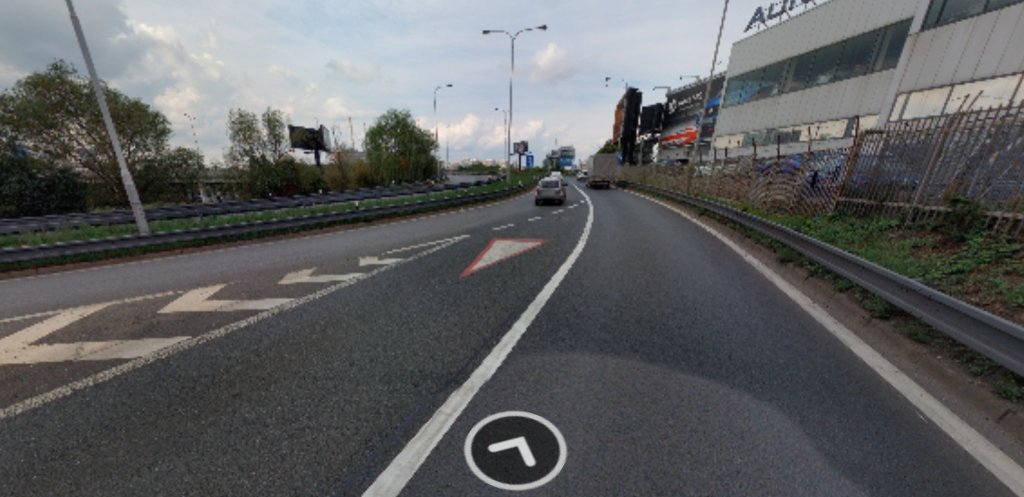

Docela běžně se dělá to, že když se připojují 2 pruhy do 3 průběžných, tak ten vnitřní se připojí do průběžného s dáním přednosti a ten vnější připojovací se zanoří později nebo se z něm průběžný stane. Viz třeba na příjezdu do Prahy a napojení na Šterboholskou. Při ukončení levého pruhu z Pis. tunelu je přes ním dost volného prostoru na protažení cca o 50 metrů, někteří experti co to valí z tunelu 100 tudy i suverénně předjíždí. Tím je nechci obhajovat, ale prostor na řešení tu jednoznačně je.
Napojení z pis tunelu do Hlinek
PetrN
Příspěvky: 1176
M4t3s píše: 3.8.2025 20:06:59 Docela běžně se dělá to, že když se připojují 2 pruhy do 3 průběžných, tak ten vnitřní se připojí do průběžného s dáním přednosti a ten vnější připojovací se zanoří později nebo se z něm průběžný stane. Viz třeba na příjezdu do Prahy a napojení na Šterboholskou.
Jaké připojení na Štěrboholskou? Snad nemáte na mysli tuto nebezpečnou hrůzu?? Toto fakt ne, v žádném případě!
Ne tady jednoznačně 2 z tunelu, 1 z Bauerove odkud je reálně poloviční provoz oproti rampě z tunelu... ale to se už opakuju. Na vedení 4 pruhů souběžně tak aby se až po 200m stáhly do 3 pruhů tam místo není.
