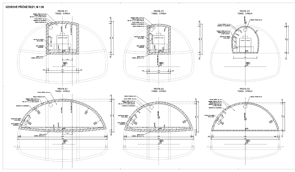

Co bude se štolou po dokončení (pokud geologicky projde)? Zvětší se na jednu z rour nebo se za další stamiliony zasype?

Využije se, v rychlosti vykopírováno ze zadávačky:
4.1.1 Směrové řešení
Trasa průzkumné štoly je navržena v ose budoucího tunelu A, sleduje tedy výškové a
směrové řešení budoucího tunelu. Štola bude ražena z těžní šachty, nacházející se
v MČ Vinohrady. Z hlediska příčného profilu je průzkumná štola navržena ve středu
kaloty tunelu s tím, že část ostění štoly bude ve větší části délky štoly využitelná i jako
primární ostění budoucího tunelu. Ve čtyřech úsecích dl. cca 20 m bude průzkumná
štola rozšířena a vystrojena v definitivním tvaru kaloty budoucího tunelu. Celková
délka štoly (včetně náraziště) bude v případě prorážky štoly do Údolíčka 1 018 m nebo
max. 991 m pro případ slepého ukončení štoly v podzemí.
4.1.2 Výškové řešení
Štola bude ražena úpadně, nejdříve ve sklonu 4,0% a od TM 91,75 ve sklonu 0,5%.
Náraziště bude raženo dovrchně ve sklonu 4,0%.
4.2 Vzorové příčné řezy
Štola bude vyražena v několika různých příčných profilech:
Profil P1
Průzkumná štola ve středu kaloty třípruhového tunelu. Část ostění bude využita jako
primární ostění raženého třípruhového tunelu. Celková délka ražby tohoto profilu činí
194,6 m. Plocha výrubu profilu P1 činí cca 33 m2.
Profil P2
Průzkumná štola ve středu kaloty dvoupruhového tunelu. Část ostění bude využita jako
primární ostění raženého dvoupruhového tunelu. Celková délka ražby tohoto profilu
činí 344 m. Plocha výrubu profilu P2 činí cca 22 m2.
Profil P3
Průzkumná štola ve středu kaloty v horninách brněnského masivu cca od TM 600.
Tento úsek štoly bude při stavbě tunelu kompletně přebourán – žádná jeho část
nebude využita s výjimkou profilu kaloty K3, která bude vyražena a vystrojena
primárním ostěním již jako kalota tunelu. Tzn. že v případě rozšíření na kalotu K3 –
varianta A bude část profilu P3 v úseku kaloty K3 přebourána již v rámci ražby
průzkumné štoly. Plocha výrubu P3 činí cca 21 m2, délka výrubu v profilu P3 činí 387
m (bez kaloty K3) v případě prorážky a max. 360 m v případě neproražení štoly do
Údolíčka (bez kaloty K3).
Profil K1 – tunel 3-pruh
Profil kaloty K1 vznikne rozšířením profilu P1 na profil plné kaloty třípruhového tunelu
v délce cca 2x20 m. Plocha výrubu kaloty 1 činí cca 70 m2.
Profil K2 - tunel 2-pruh
Profil kaloty K2 vznikne rozšířením profilu P2 na profil plné kaloty dvoupruhového
tunelu v délce cca 20 m. Plocha výrubu kaloty 1 činí cca 50 m2.
Profil K3 - tunel 2-pruh
Profil kaloty K3 vznikne rozšířením profilu P3 na profil plné kaloty dvoupruhového
tunelu v délce cca 20 m. Plocha výrubu kaloty 1 činí cca 47 m2. Kalota 2 a kalota 3
jsou rozměrově identické, liší se pouze vystrojením – kalota K2 je vyražena v píscích,
kalota K3 pak v brněnském masivu.

A já žil celou dobu v domnění, že se použije jako servisní tunel, pro technické zázemí.
