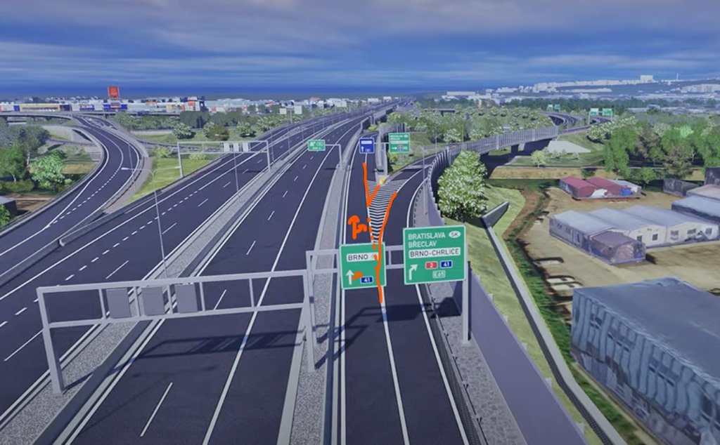

Já se asi nechytám v čem vidí Beekee problém? I/41 v uspořádání 2+2 na vjezdu do Brna je přece naprosto v pořádku s ohledem na aktuální návaznost na Hněvkovského a budoucí přímou návaznost na Bratislavskou radiálu a východní segment VMO rovněž ve 2+2, navíc hlavní trasa této páteřní silnice půjde na VMO směr Vinohrady, nikoliv do centra!

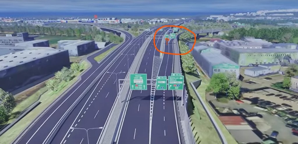

Nebo snad naráží na ten kousíček kde jsou v kolektoru 4 pruhy v jednom směru, z toho ale 2 jsou odbočovací na D1, 1 z kolektoru směr Brno a 1 z hlavní trasy D2 na Brno? (ve vizualizaci ten přejezd dělicího pásu není, ale je evidentní kde bude, právě v tom rozšíření kolektoru o levý pruh).
Ten přejezd z D2 na I/41 centrum se mimochodem bude otevírat až s prodloužením kolektorů k Chrlicím, nebo rovnou? Otázkou je, jestli bude jednopruhová kolektorová část před MUK Avion ve směru do Brna zvládat dopravu do města + do Avionu. Ikdyž dopravy do města je aktuálně rozhodně méně než té odbočující na D1, které ten jeden přídatný pruh společně s D2->Avion často nestačí a štosuje se to tam i v pŕípadech když to dále v prostoru MÚK D1xD2 už jede v pohodě...

Určitě až s otevřením dlouhých kolektorů k Chrlicím. Nedávalo by to teď ani jinak smysl. Naopak směrem z Brna doufám, že to budou řešit tak, jak ve vizualizaci, čili vlastně jako finální stav, připojení levým na I/41 rovnou do D2 ještě před MÚK Ikea.

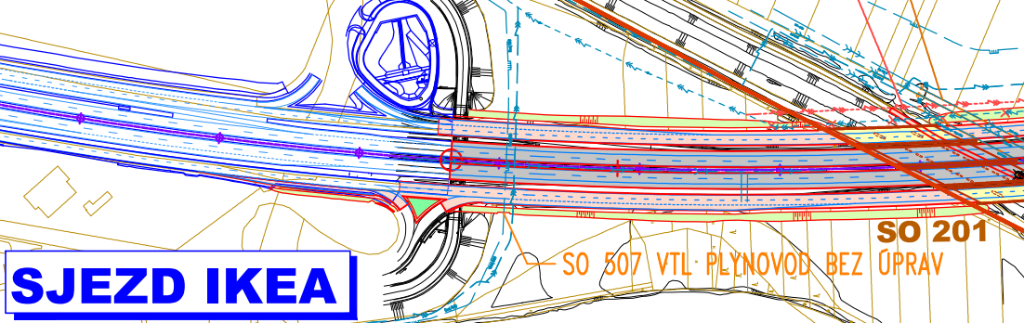

Já jen prostě doteď nechápu a prostě nepochopím, proč není stavebně nachystán ten průjezd MÚK Ikea vpravo na 2 průběžné. To je naprostý diletantismus. Normálně se měly postavit 2 průběžné, k tomu odbočovák k Ikee, připojovák od ní a se zprovozněním této stavby mít klidně ten levý průběžný vyšrafovaný a zavřený. Takhle se to bude pár let po této přestavbě znovu muset stavebně předělávat.
Beekee: zbytečné to může někomu přijít snad jedině na první pohled. Když se na to člověk podívá blíže, je to přesně akorát, myšleno ta D2 a I/41. Nenapadá mě jediné místo, kde by se dalo šetřit na pruhu. To by musely snad vznikat prasárny typu připojovák 50-100 m, to tady nemá co dělat. ;)
Re: [D1] 01191.A MÚK Brno jih
Aram96 píše: 7.10.2025 10:36:59 Já jen prostě doteď nechápu a prostě nepochopím, proč není stavebně nachystán ten průjezd MÚK Ikea vpravo na 2 průběžné. To je naprostý diletantismus. Normálně se měly postavit 2 průběžné, k tomu odbočovák k Ikee, připojovák od ní a se zprovozněním této stavby mít klidně ten levý průběžný vyšrafovaný a zavřený. Takhle se to bude pár let po této přestavbě znovu muset stavebně předělávat.
Vždyť už to tu dávno padlo, že v rámci pokračování se tam 2 pruhy provedou, tam se nemusí nic extra předělávat:
D2 Ikea.png (463.4 KiB) Zobrazeno 2789 x
Příspěvky: 10434
Aha no já vycházel teď z vizualizace a tu jsem považoval za nejaktuálnější právě. Tam ve směru na Břeclav 2 průběžné nebyly.
Tak je to dobře, díky za upřesnění. :ok:

Aram96: Vizualizace je opravdu aktuální a odráží skutečný stav v rámci stavby MÚK Brno-jih. Ve výkresu sdíleném mapmanem je jasně vidět růžovým podkladem (+červené hrany) co se bude realizovat až v rámci navazujícího zkapacitnění D2, což je mj. ten odbočovák od D1 na Ikeu a mírná úprava/zúžení přilehlého "ostrůvku" a rozšíření zpevnění. Nemyslím si že by to mělo způsobit obtíže na připojující se dopravě z kolektoru obzvlášť když bude v provozu zmiňovaný propoj z kolektoru na D2...
K absenci dvoupruhových připojení/odbočení na D1, bylo by průchozí na takové novostavbě namalovat toto? Já bych s tím neměl nejmenší problém, sloužilo by převážně pro osobáky, které následně pokračují do kolektoru I/41 (levý pruh na navazující rampě). Rampa má v celé délce dostatečnou šířku na dva pruhy... V zahraničí nic neobvyklého, v ČR aktuálně i třeba na D0xD5, a to přímo z průběžného pruhu, tady by to bylo jen z kolektoru s významně nižší předpokládanou rychlostí
Samozřejmě že by to výhledově šlo, rampa je na to připravená, jen to teď není kapacitně potřeba. Dvoupruhová je ale hlavně proto, aby se při opravě povrchu nemusela zavírat celá a mohla se opravit po pruzích.
