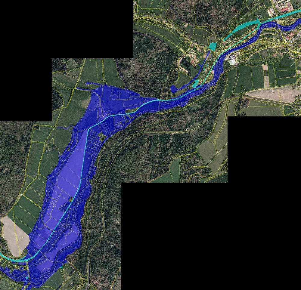

Nově odděleny pozemky na zbytku trasy. Nic nového ŘSD nevykoupilo. Povodí něco málo.
světle modrá: ŘSD
tmavě modrá: Povodí Odry
plné rozlišení:
stav k 18.4.2025
stav k 14.4.2024
stav k 1.4.2023
stav k 12.3.2022
stav k 21.3.2021
stav k 11.5.2020

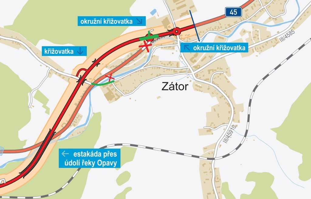

K otázce těch OK v Zátoru. Jeden tam asi zůstane, ten se silnicí III/4585. Ten druhý je tam vlastě jen pro to, aby napojili starou I/45 a přístupovou cestu ke sportovišti. Pokud by se zrušilo napojení na starou I/45 a využilo se jen sjezdu na mostě přes silnici III/4583, tak by pozbyla nutnost dělat ten kruháč. Na odbočení k hřišti stačí snad klasická styková křižovatka. Při povodni navíc spadl most u firmy Iktus, tak bude nutné vybudovat nový. Kdyby ho napojili přímo do křižovatky s III/4583, tak by se dala cesta vést až ke křižovatce III/4585 a III/45910.
- Zátor.jpg (91.59 KiB) Zobrazeno 1053 x
Re: I/45 Obchvat Nové Heřminovy
Hlavně jsou tam ty kruháče nesmyslné i z toho důvodu, že zde přece nejezdí žádné závratné intenzity. Na silnicích, kde jezdí klidně 1000, 2000 kamionů denně je ŘSD schopno plánovat a stavět průsečné křižovatky, ale tady s pár tisíci všech vozidel navrhne dva kruháče vedle sebe kvůli připojení MK.
Když už, tak jak píšeš, měl tam být pouze jeden kruháč + sportoviště napojit buď stykovkou nebo úplně mimo silnici 45. Kdo to kde viděl, aby se takové věci napojovaly na jedničku. Mělo se to udělat, jak to bylo ve staré vizu.
Z tohoto je krásně vidět, že ten status neznamená absolutně nic v tomto státě.
S přehradou to myslím bude, jak psal PuniCZ, v letáku trvale zaplavená plocha, ale baráky vykoupeny pro plnou nádrž .. logicky.

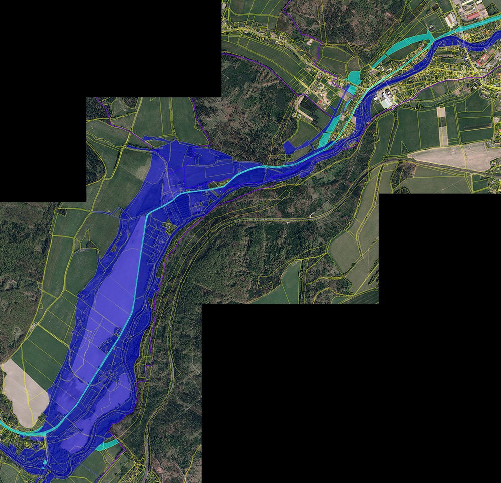

U výkupů jsou tentokrát změny vidět lépe.
světle modrá: ŘSD
plné rozlišení:
stav k 9.3.2026
stav k 18.4.2025
stav k 14.4.2024
stav k 1.4.2023
stav k 12.3.2022
stav k 21.3.2021
stav k 11.5.2020
