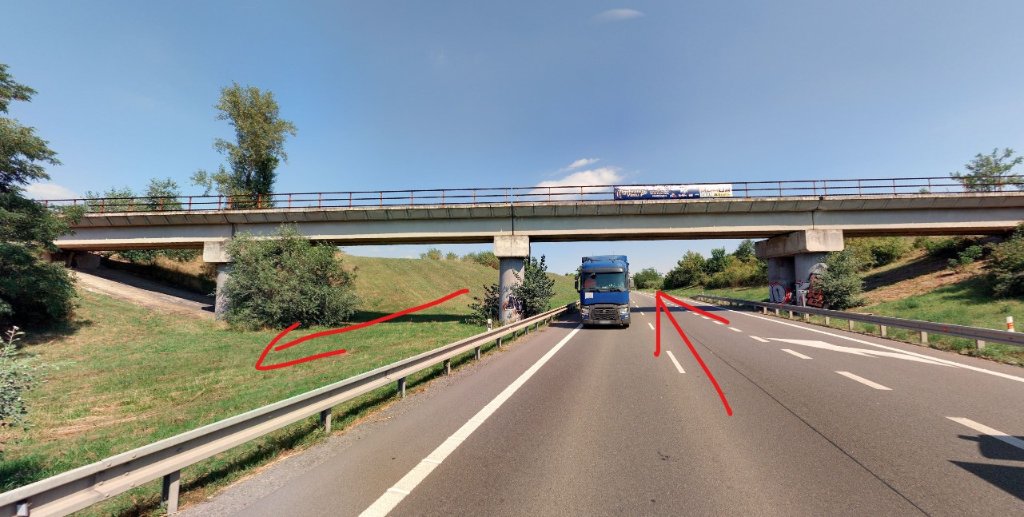

Básník se jen chtěl zeptat jak pod tu Mutěnku nacpou šest pruhů

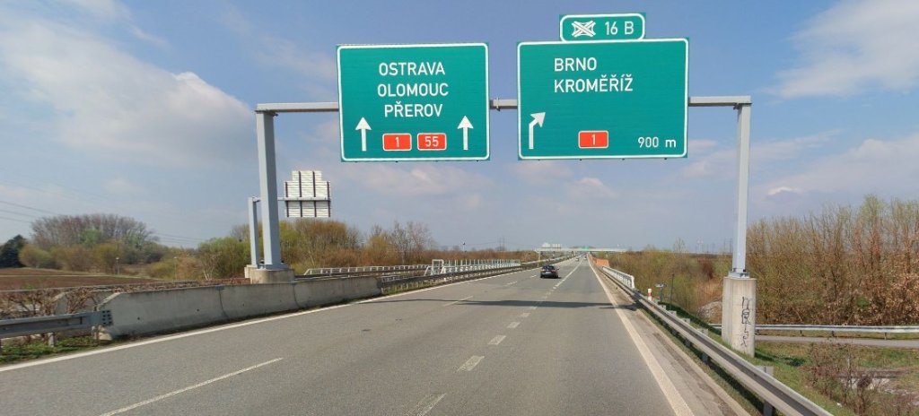

Normálně tak jak je to v plánu od začátku, půjde o 2 pruhy + připojovák nebo odbočovák v každém pásu, takže úplně standardní uspořádání jaké máme v MÚK kdekoliv jinde, třeba zde: https://mapy.com/s/mugazegebe
Nebo v čem vidíte problém? Opakuju že zrovna zde se fakt nic nemění, připojovák i odbočovák by tak jako tak zasahoval až pod most bez ohledu na MÚK Pánov a to se tam fakt naprosto bez problému vleze viz obrázek. Obě hlavní pole mostu jsou evidentně stejně dlouhé..

Není to narážka :) Jezdím tudy každý den i několikrát, zvlášť když je teď zavřený Černý Most. Ten připojovací pruh se mi zdá u toho mostního pilíře už teď docela úzký - pod mostem ho už stejně nikdo nevyužívá a zařazuje se mnohem dřív - a to by tam ještě měla bý krajnice ne?

Aha, tak proto tě to znepokojuje. :D Ne, vedle přídatného pruhu křižovatek nemíváme krajnice. ;-)
Od oka je zde naopak více místa než na kdejakém podjezdu na dnešních dálnicích. Často totiž jsou podjezdy tak, že tam jsou vyznačeny 2 JP + přídatný pruh a za bílými čárami na stranách není vůbec nic. Kdežto tady i po rozšíření hlavních pruhů z 3,5 m na 3,75 m (domnívám se) bude pořád i prostor na krajích.
Od oka na mapách.cz má vozovka min. 12 m šířky, spíš o něco více. To je na 3,75+3,75+3,25 pruhy, dva vodicí proužky po 25 číslech a ještě zbyde půl metru na každé straně "na krajnici". Nebo širší v.proužky, nevím, jak to teď je.
Plnohodnotná krajnice v těchto místech nebude. Takže je tu místa až až. ;)

Jak jste přišel na krajnici? Však už jsem opakovaně psal že nejde o šestipruh, ale vzájemné propojení přídatných pruhů mezi MÚK v režimu 2+1. Bude to tam vypadat stejně jako třeba na D55 u Hulína mezi exity 17 a 16 (viz obrázek níže) nebo na jakékoliv jiném běžné dálničním místě s odbočovacím/připojovacím pruhem... Šířka zpevnění v takové místě je u kategorie D26,0/130 přesně 11,75m (VP 0,50m +jízdní pruhy 3,50 + 3,75 + odbočovák 3,50 včetně proužku + VP 0,50m).
V současném stavu je tam oproti dálničním zvyklostem navíc ta 1,5m zpevněná krajnice "vlevo" oproti běžné 0,5m, vedle odbočováku je rovněž větší šířka. Aktuální šířku zpevnění odhaduji dle situace pruhů stejně jak Aram na 12,0m...
PS. ten připojovák má minimálně těsně před mostem spíše běžnou normovou šířku, rozhodně není úzký, naopak předtím je spíše širší než běžný jízdní pruh vedle, z leteckého snímku je to dost evidentní
