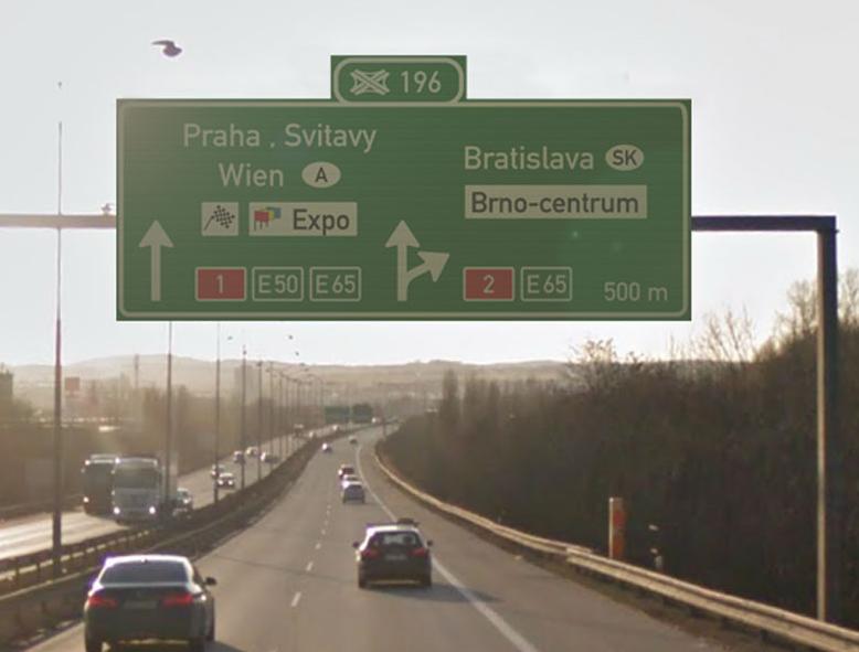

Další pěkně značená objížďka pro NA do Úval
Tak při svátcích posílám zas jeden můj pohled na věc, tentokráte z okolí Brna ;)
Originál zděs: http://goo.gl/maps/CK1FO
Moje představa tutaj:
Nosorožec
Příspěvky: 340
Příspěvek od Nosorožec »

Příspěvek od jeni013 »
Tomu se nedá nic vytknout. Snad jen místo "centrum" bych použil tečku v kolečku, ale to je jen pro úsporu místa. Hlavně dálniční křížení by se už konečně mohlo používat. V Rakousku tak krásně odlišuji sjezdy do vidlákova od těch důležitých.

Příspěvek od egelebege »
Je to pěkný, ale... k Bratislavě by se ještě vešla Břeclav - tuzemský "dálkový" cíl, ten praporek zkus šoupnout do nějakýho oválu a co pořád máte s těmi MPZ? Je to zbytečný symbol navíc

Příspěvek od _jan91 »
Pěkný ale to co je tam teď je taky v pohodě. Tyhle starý značky co mají ještě nápisy "EXIT" byly celkem povedený co se týče značení dálkových cílů. Bojím se co tam bude, až to vymění za novou...
Ten EXIT, to byla tenkrát blbost, s tim souhlasím, šlo mi o značení cílů, jediné co bych ještě vytkl je absence červeného číslíčka.

jeni013 píše:Tomu se nedá nic vytknout. Snad jen místo "centrum" bych použil tečku v kolečku, ale to je jen pro úsporu místa. Hlavně dálniční křížení by se už konečně mohlo používat. V Rakousku tak krásně odlišuji sjezdy do vidlákova od těch důležitých.
Perfektní. Kloubouk dolů.
S tím centrem souhlasím. Klidně by stačilo jen kolečko s tečkou. A ty symboly státu tam určitě nechat - není to určitě žádný "zbytečný" symbol na víc, je to podstatná věc.
Snad je otázka. Jaká je šance, že se něco takového dostane i do reálu? Je nějaká?
Nebo u nás už na věky zůstaneme jen s "Městským okruhem, Prosekem, Výstavištěm a Brnem nebo Ústím nad Labem..." ?

monin píše: A ty symboly státu tam určitě nechat - není to určitě žádný "zbytečný" symbol na víc, je to podstatná věc.
K čemu? Myslíš že je někdo, kdo neví že Vídeň je v rakousku?

egelebege píše:
Tak ty to určitě víš kde je Vídeň a já taky. Já třeba dokonce vím i kde je např. i Como a kde je Lugano. A přesto je na okruhu okolo Milana směrem na CH značeno Como a Lugano s (CH).
Ale možná se budeš divit, ale někdy tam jeden i někdo, kdo tam jede poprvé a to nejen okolo Milána na Como. Třeba i okolo Brna na Vídeň, nebo Bratislavu.
Prostě ten symbol tam patří už jen pro rychlejší a snažší orientaci. A také proto, že třeba Bratislava je na Slovensku. Vídeň v Rakousku. Lugano ve Švýcarsku. A Brno v Česku. A to i přes neexistenci hraničních kontrol.
Ten kdo neví že Vídeň je v rakousku, Bratislava na slovensku by radši neměl vyjíždět na silnice a na dálnice už tuplem ne. Takovým lidem by stejně nápis Wien se symbolem (A) nic neřekl. Průměrně inteligentní člověk to ví už ze základky.

Příspěvek od vit.spinka »
Nejde přeci o to, jestli je Vídeň v Rakousku, ale o to, že chci-li jet do Rakouska, mám jet na Vídeň.
(A mimochodem, je to Vídeň, Wien, Vienna, Beč, Bécs, Wenen, Dunaj nebo Bech?)
Znázornění MPZ v kolečku je především pro orientaci přespolních že se zaprvé:
- po této silnici dostanou do jiného státu
- a zadruhé: nejedná o žádný místní cíl, který by mohl znít podobně -> tady je MPZ vhodně sladěna s anglickým WIEN, tedy sběrnice mezinárodní dopravy.
Navíc, podíváte-li se o kousek dál uvidíte, že ta MPZ z toho ostatního bordelu hezky vykukuje, takže optické zjednodušení.
Uznávám, že předpokládat, že řidič je idiot není dvakrát výhodné, jenom to vychovává další líné opičky, ale kdyby se to přehnalo, tak dnes řídíme dle trigonometrie.
Marodim, tak si hraju abych nezlobil :twisted: ... následující video zobrazuje FIKTIVNÍ situaci na MÚK Brno-jih směr Praha, např. uzavření Pisáreckého tunelu a nutnost vedení tranzitu po opačné straně VMO s využitím jinde v Evropě standardního žlutého značení pro vedení dočasných cílů:
Líbilo? :)
Jinak k těm výše uvedeným příspěvkům:
Zahraniční ovály jsou zaváděny po celé Evropě, nevidím důvod, proč se toho nedržet, nemusí se navíc používat jen u zahraničního cíle ale třeba i samostatně a pak to velmi zlepšuje čitelnost značek, kdy se místo názvu země uvede prostě její "piktogram".
Co se týče otázky, jak moc mají tyto návrhy šanci vejít v realitu, tak říkám na rovinu, že velmi malou ;) Ale některé drobné změny typu značení uzlu (dálniční kříž) nebo doplnění dálkových cílů na odbočkách z okruhu by se podařit časem mohly...
Mapmane moc pěkný! :ok: ale nebyl bych to já kdybych něco nezkritizoval :twisted: mezi cíly Praha a Svitavy ta čárka být nemusí! Jinak "zahraniční ovály" se po evropě (myšleno západní) rozhodně nezaváděj. Zavedli se v německu jen kolem našich hranic a od Mnichova k Rosenheimu (směrem od Salzburku tam nejsou!). Vyjímku tvoří jen Rakousko (o itálii se bavit nebudu)

Příspěvek od adi88 »
A to já jsem pro ovály všemi ne 10 ale rovnou 20. A že to západ nemá je spíš jeho chyba než správné řešení. Evropu mám docela projetou, vždycky mi stačilo mrknout před cestou do mapy a nikdy jsem nebloudil. Až na malou vyjímku, belgicko-francouzské pomezí. Opravdu každý ví, že Charleville-Mezieres je ve Francii kdežto Florenville v Belgii? Už i z hlediska bezpečnosti provozu, zejména na velkých dálničních křižovatkách je lepší, když řidič bez nějakých dlouhých pohledů a zapínání mozku vidí, kudy na Slovensko, do Rakouska atd. Blava i Vídeň jsou možná příklady notoricky známé, ale Zlín a Trenčín většina cizinců naprosto neodliší co je v CZ a co v SK. Jinak mapmanův návrh moc pěkný :ok: . Jen tu čárku bych dal taky pryč...
Pokud máš Evropu projetou a stačilo ti mrknout do mapy a nikdy jsi nebloudil, tak je evidentní, že jsi se bez oválů bez problémů obešel.
V čem je problém? Prostě pokud chci jet do Florenville tak tam jedu. Když mi stačí Charleville-Mezieres tak jedu jen tam. K čemu mi je symbol státu?
Charleville-Mezieres je město velikosti Jihlavy u který mě taky nezajímá v kterym kraji leží. Nebo když pojedu z Hradce do Pardubic tak taky nepotřebuju na návěsti informaci, že budu přejíždět do jinýho kraje. V tom je kouzlo otevřený evropy, ale jak tak koukám tak tady je spousta lidí co stále kladou důraz na hranice a možná by i některý nejraději zas republiku obehnali plotem
