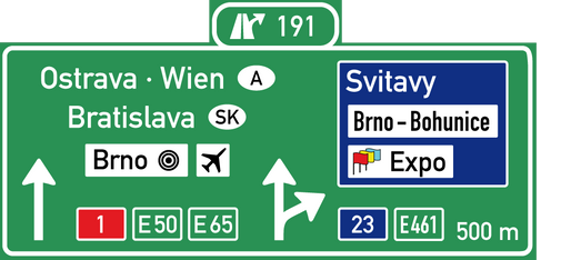

Z cyklu "Brno" ještě dva kousky k diskusi:
Nejprve km 191 směr Ostrava

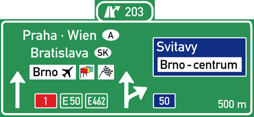

a ještě 203 směr Praha
U Mukačeva je problém i s přepisem do latinky, asi nejlepší by bylo uvádět Munkács-Мукачеве a na Slovensku obdobně Mukačevo-Мукачеве, ale tam je asi jako cíl na Ukrajině uváděn Užhorod-Ужгород (u něj navíc Wikipedie zmiňuje i název v rusínštině Уґоград, ten by ale jako neoficiální určitě na značení být uváděn neměl).
Mapmane, vypadá to moc pěkně. Proč je ale jednou "Brno - centrum" a podruhé "Brno >terčík<"? Předpokládám, že terčík se dává kvůli úspoře místa a, je-li místa dost, tak se to rozepisuje, ale nemělo by se to spíš sjednotit?

Jen to "Expo" mi jako brňákovi nějak nesedí ... snad alespoň "Výstaviště|Expo"

Ad centrum - Proč je to na každém z obrázků jinak má důvod prostý, prodiskutovat obě varianty :)
Centrum je asi mezinárodně krásně srozumitelný výraz, navíc používaný skoro všude po městě. Terčík by se mohl používat buď tam kde je málo místa nebo pak už v obci spolu se samotným výrazem Centrum. Nicméně spojení "Brno ○" by se mohlo rychle uchytit taky ... No, sám nevím.

Expo používám proto, že je to krátké a mezinárodně srozumitelné, v zahrničí sice používají furt Messe nebo Fiera či Fira, ale zkuste najít někoho kdo správně napíše natož přečte "Výstaviště" a není z Čech ... Na to ale zas až tolik hledět nemusíme. Klidně tam může být jen to Výstaviště s tím symbolem vlaječek vystavovatelů. Lidi kterým jsem vlaječky ukázal bez předchozího vysvětlení, to povětšinou po chvilce váhání pochopili.

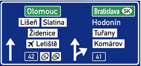

BTW jedna věc mi na těch nových brněnských značkách od Zvonařky děsně vadí - koukněte na tu variantu písma - všechno v úzkém místo středního, to je jednoznačný palec dolů z hlediska čitelnosti a přehlednosti značek, v tomuž jsou opravdu lepší ty staré, mnohem lepší ...
už s tím začínám být otravnej, tak aspoň ještě naposledy - když už jsme se zastavili u toho Brna, tak opět můj pohled na možné provedení jedné z výše uvedených značek u Zvonařky dle mojí "příručky" :)

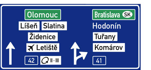

Ty okruhy jsou stále kámen úrazu, tápu co s tím, ten starý systém značení okruhů se mi ale každopádně vůbec nelíbí :(

Co takto ty okruhy? :)

Mužu se jen zeptat mapmane na důvod, proč není Líšeň, Slatina, Židenice a Letiště v jedné subploše ale ve čtyřech? (to samé i Tuřany a Komárov)
jannn:
Nebudeš mi věřit ale verze obrázku "vmo-zvonarka-1am" vypadá přesně takhle :D
mbmat píše:Mužu se jen zeptat mapmane na důvod, proč není Líšeň, Slatina, Židenice a Letiště v jedné subploše ale ve čtyřech? (to samé i Tuřany a Komárov)
To je jeden z prvků "příručky", velká sublocha se používá pouze jako indikátor kategorie komunikace (silnice-modrá, dálnice-zelená, místní komunikace-bílá) - viz třeba výše uvedené exity 203 a 191 na D1. Pokud ale jedu po silnici a pokračuju, tak nepoužívám velkou sublochu ale pouze uvádím jednotlivé cíle na samostatných plochách podle druhu cíle (dálniční-zeleně, silniční-modře, místní a jiný-bíle). Díky tomu se mi toho na menší značku vejde více, aniž by se snížila čitelnost, a nezůstavají velké holé plochy, což je hlavně u bílé velmi nežádoucí.

Mi se všechny mapmanovi návrhy líbí, nemám výhrad, snad jen ty okruhy, tady se mi líbí více jannnnovo řešení.
