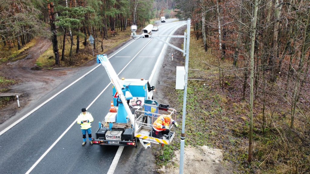

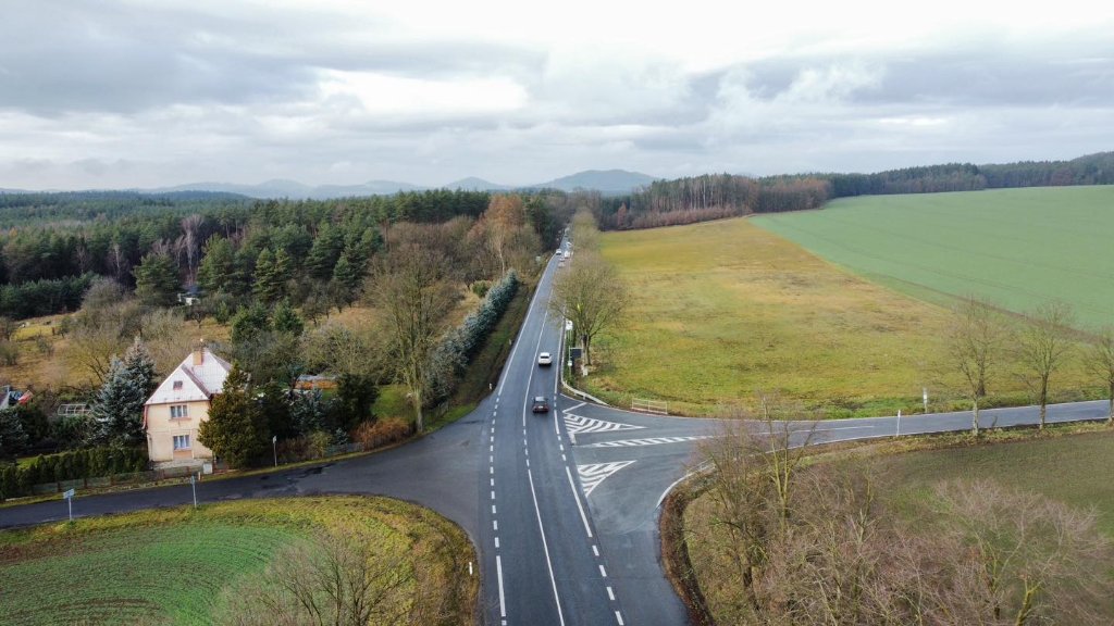

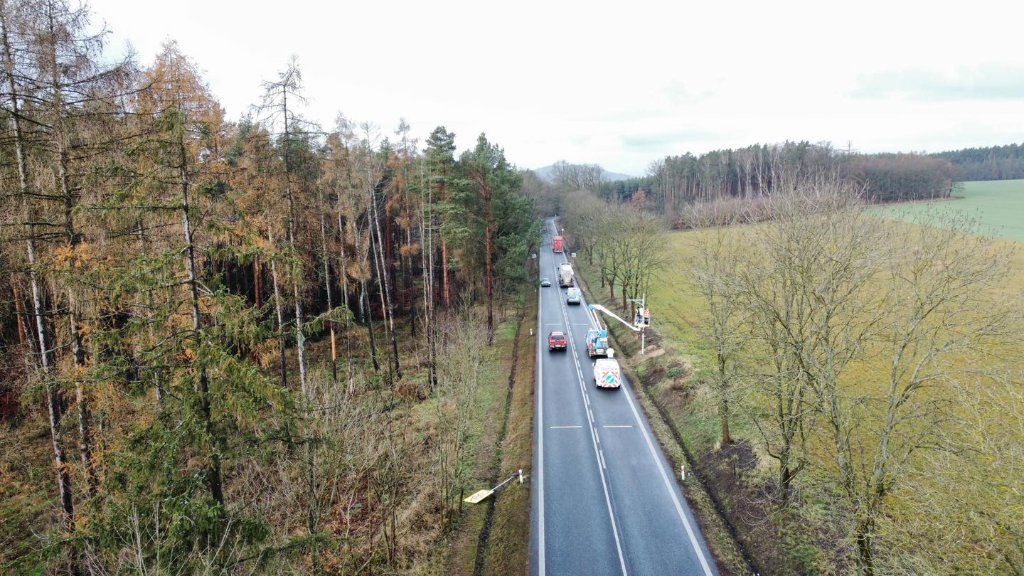

Příspěvky: 27795
Re: I/38 Doksy – Obora
4.12.2024
Doksy - Obora - Mladá Boleslav - silnice č. 38 - montáž úsekového měřiče rychlosti na velice nebezpečném úseku, kde došlo k několika smrtelným dopravním nehodám. Délka měřeného úseku 4600m.
Jezděte opatrně a nohu z plynu…
