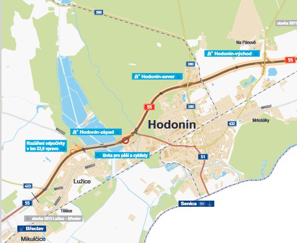

Nikoliv přes Břeclav, ale přes Hodonín... Bude to formou průpletového úseku úseku v režimu 2+1, což znamená šířku zpevnění jednoho pásu 11,75m oproti standardním 10,75m, takže jen 1m navíc na každé straně.. Jde výhradně o úsek mezi MÚK s Brněnskou a Pánovem, kde je jen jeden železniční most pod kterým by tak jako tak byly už připojováky a odbočováky MÚK s Brněnskou, takže tam se šířka ani měnit nebude. Pod most by se to mělo v poho vejít

Bude to levnější než kdyby se musela od Pánova místo MÚK dělat doprovodná silnice!! "Třetí pruh" znamená jen o 100cm širší dálnici na každé straně v délce cca 1,5km. Doprovodka a k tomu nezbytná zásadní přestavba MÚK Brněnská (Hodonín-sever) by vyšla výrazně dráž.Josse píše: ↑25.4.2026 8:49:42 O kolik dražší bude tento úsek kvůli třetímu sjezdu do města kde by stačil jeden.
https://hodoninsky.denik.cz/zpravy_regi ... chvat.html
A smím se zeptat, který jeden sjezd je ten co by měl stačit?

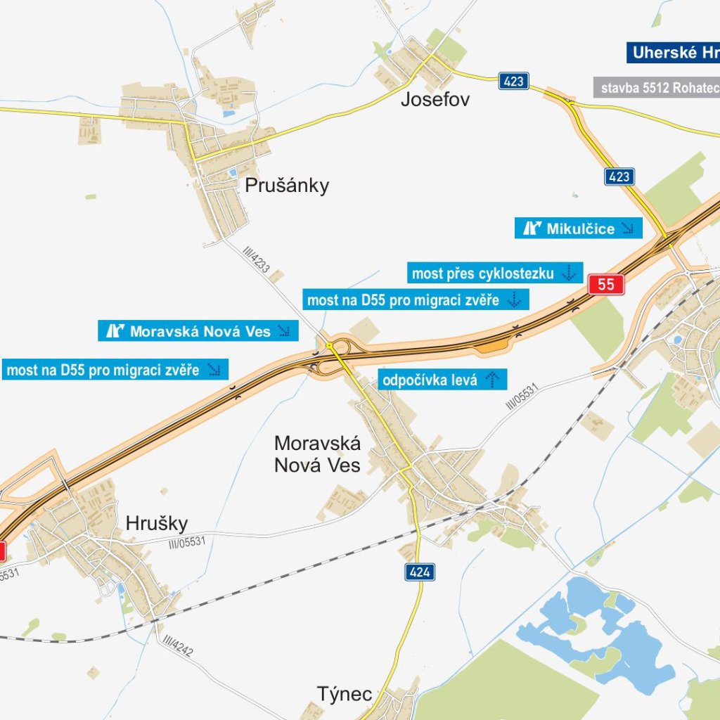

Tak nakonec bude doprovodka z MÚK Hodonín západ, přes rybníky na Bojanovice a Starý a Nový Poddvorov a z MÚK Moravská Nová Ves do MÚK Břeclav 1.PetrN píše: ↑30.4.2026 5:45:54 A copak byla někde jinde I/55 připravena jako půlprofil budoucí dálnice?! Podobné to je na právě realizovaných stavbách středočeské D7 Knovíz-Slaný-Kutrovice-P.Týnec, tam byla I/7 také jako půlprofil s tím že původní trasa vedla přes Slaný a další obce, kudy nyní povede doprovodka..
